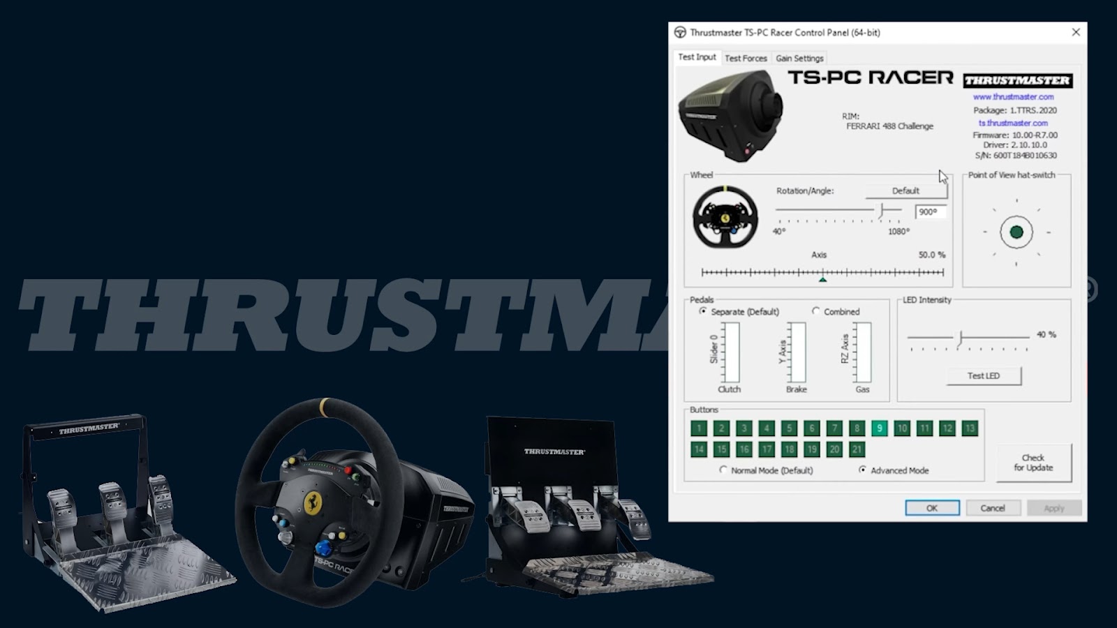

Artık oynamaya hazırsınız. Tabi ince ayarlar yapmak isterseniz bunun için bir de kontrol paneli mevcut. Direksiyon hassasiyetini, geri bildirim gücünü, pedal ve buton ayarlamalarını ve led gösterge ışıklarının parlaklığına kadar pek çok detayı kontrol panelinden ayarlayarak direksiyon setini kendiniz için en ideal seviyeye getirebilirsiniz. Ayarlamaları yaptıysak artık oyunlara geçebiliriz.

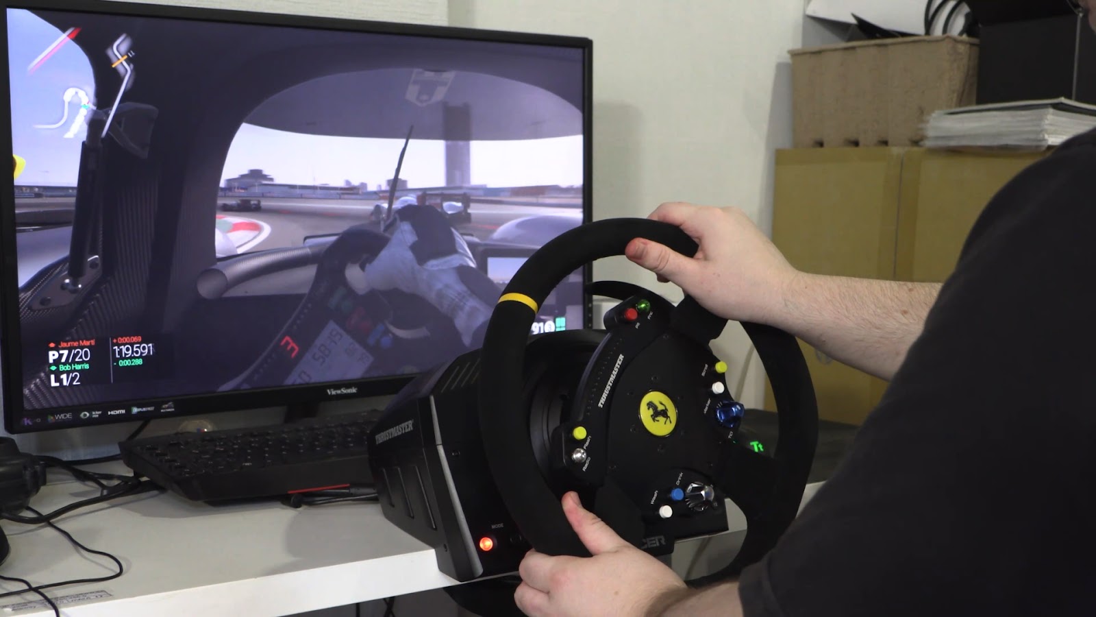

Ben direksiyonu Assetto Corsa, Project Cars ve Euro Truck Simulator 2 gibi oyunlarla test ettim. Euro Truck Simulator 2’yi dahil etmemin nedeniyse aktif olarak başka bir direksiyon setiyle uzun süredir oynuyor olmam. Dolayısıyla farkları en çok hissedeceğim yer benim açımdan Euro Truck Simulator 2 olacaktı. Şunu söyleyebilirim ki sistem son derece tepkisel çalışıyor. Yani yaptığınız en ince bir hareketin bile oyundaki karşılığını hissedebiliyorsunuz. Direksiyon simidinin standart ölçülerin üzerinde olması başlangıçta sürüş yapmayı yeniden öğreniyormuş gibi afallamama neden olsa da alışmam kısa sürdü ve eski direksiyonuma bakışım bile değişti diyebilirim. Assetto Corsa ve Project Cars’ta ise direksiyon setinin gerçek potansiyelini görme fırsatı buldum. Sistem hem tepkileriyle hem de titreşim motoruyla asfaltı, virajları, yükseltileri, aracın pist üzerindeki konumunu ve tekerleklerin üzerine düşen yükü net bir şekilde hissettirdi. Tüm bunları yaparken oldukça sessiz çalışması da bana kalırsa bir avantaj. Hele ki böylesi güçlü bir geri bildirime sahipken. Ancak masa üzerine kurulum yapacaksanız masanızın sağlam olmasına dikkat edin derim. Normal zamanda bile en ufak temasta zangırdayan bir masaya sahipseniz harici bir sistem veya işi daha da ileri götürüp bir kokpit üzerine kurulum yapmak daha verimli olacaktır.
